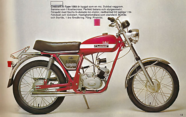

E-type 1293 - byggd som en mc
Bild: E-type -74 med lykthållare i metall
1973-1974   1293 E-type 3-växlad Fot Sachs. Stora cylindern och topp. Varvräknare (extra tillbehör) och hastighetsmätare. Signalhorn med tratt ovan cylindern. Teleskopfjädring av MC-typ fram. Tank: 7,6 liter. Kromade tanksidor, sidokåpor, övre styrkronan, lykta och fälgar. Skärmar rostfria. Bakljus av raketmodell eller "plastglas med keps" enligt bild ovan. Limpa med rostfria metallister på sidorna. Tankgummi. Lykthållare av spiraltyp, spiralfäste uppe och nere runt gaffeln och senare modeller av metallrör med öron. Justerbara fotstöd av mc-typ.
Ramdetaljer: U-formade fästen för tank på ramen. Fyrkantsram.
Tillbehör: störtbåge och varvräknare.
Lack: Piratröd, Metallblå - fanns även i Guldorange lack, se bild ovan.

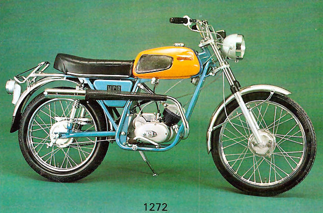

1272 SM50 - Crossmopeden
1972   1272 SM50 3-växlad Fot Sachs.
E-type med Crosslinjer. Överliggande avgassystem med värmeskydd. Raketbaklykta och rektangulär hastighetsmätare. Modellen saknar varvräknar, E-typens pakethållare och har standard tuta under tanken.
Lackade sidokåpor och tank. Rostfria skärmar och kromade fälgar. Lykthållare av spiraltyp, spiralfäste uppe och nere runt gaffeln. Tankgummi. Framhjul 19", bakhjul 17".
Ramdetaljer: U-formade fästen för tank på ramen. Fyrkantsram. Inget stag för avgasfäste.
Lack: Metallblå - tanksidor i Mandarin
Tillägg: Crossmodellerna hade gula tanksidor.

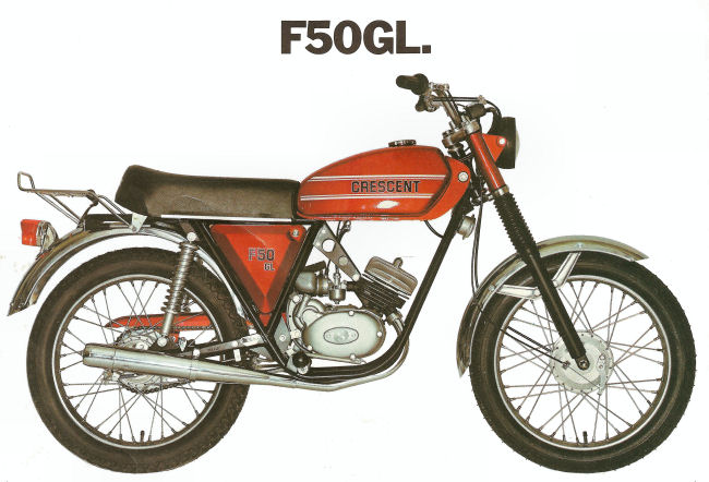

F50gl 1294
1977   1294 F50gl 3-växlad Fot Sachs. Ny cylinder med solfjädertopp och Bing 1/10/129 eller 1/10/110. Däck: Fram 17*2,75, Bak 17*3,00. Nytt kedjeskydd, pakethållare (upphöjd) framlykta av svart gummi, lykthållare med trekantfästen. Triangelformade sidokåpor. Huret hastighetsmätare. Rostfria skärmar och kromade fälgar. "F 50 gl" dekal på sidokåporna.
Ramdetaljer: Rörram.
Lack: Kopparröd med mattsvart ram

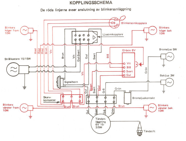

Teknisk data F50 & F50gl
Längd: 184 cm Broms bak: Mek trumbroms 36 cm2
Bredd: 73 cm Hel/halvljus: 15/15 W
Höjd: 102 cm Bakljus: 6V 3W
Markfrigång: 23 cm Bromsljus: 6V 5W
Vikt/ torr: 56,5 kg Sadel: Lång
Bränsletank: 6 liter Bultlås: Ja
Lack: Kopparröd (L-85) Signal: Elektrisk 6V
Ram: Vaggram, stålrör Pakethållare: Ja
Hjul fram: 17" Parkeringsstöd: Sidostöd
Nav fram: Aluminium 120 mm i diameter Motor: Sachs 50/3 BKFS
Fälg: Förkromad stål Magnet: Bosch 6V 15-3-5 W
Däck fram: 2,75x17" (21x2,75") Startanordning: Kick
Skärm fram: Rostfri (F50gl) Växelanordning: 3-växl manuell
Gaffel fram: Teleskop. SAE 30 1,5dl per gaffelben Växelmanövrering: Fotväxlad
Broms fram: Mek trumbroms 44 cm2 Hk/rpm: 1/4000
Hjul bak: 17" Borrning/slag: 38/42
Nav bak: Aluminium 100 mm i diameter Cylinder: 1 bredfläns
Skärm bak: Rostfri Förgasare: Bing 1/10/110  10mm diameter
Gaffel bak: Fjädrande sving Transmission: Kedja
Stötdämpare bak: Mek justerbar

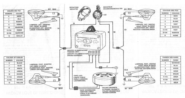

Cylinder med solfjädertopp och Bing 1/10/129.  Skivbroms fram, helgjutna fälgar. Blinkerssats. Huret hastighetsmätare, strålkastare i metall med svartlackerad lyktkåpa och kromsarg.
