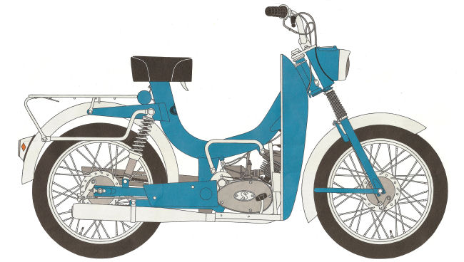

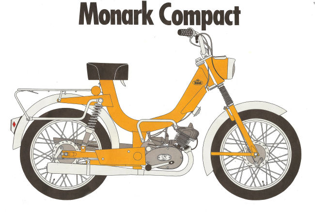

Första Compact modellen - 1247
1967
1247 Compact 2-växlad Hand Husqvarna med kick. En compact moped för stadstrafik. Tank i ramen och luftningsskruv.
Teleskopfjädring fram och swinggaffel med dämpare bak.
Baklykta i blankmetall med sidoprismor och utan bromsljus.
Ingen hastighetsmätare. Kromade ram/motorbågar och stag under
pakethållaren. Fälg: Gamla måttet 20", nya måttet är 15" fälg.
Verktygskassett/rulle av
lackerad metall.
Extra tillbehör: Vindskydd och
hastighetsmätare.
Lack: Metallblå
1968 1247 lika
föregående årsmodell.
Lack: Metallblå, Guldorange

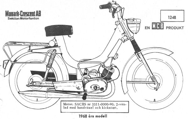

Compact 1248
1969-1980 (ev fr.t
-83) 1248
Compact 2-växlad Hand Sachs med kick.
Modellen
fanns som Crescent, Monark och Maraton. Teleskopfjädring fram och swinggaffel med dämpare utav
spiral/fjädermodell bak. Baklyktan fortfarande i blankmetall
Fälg: Gamla
lackerad metall fram till 1975 då den byts ut mot
verktygsrulle i svart nylon.
1975 tillkommer även Bultlåset monterat på svingen s.k
svinglås.
1976 bytt baklampan ut mot modell i plast se Compact 1252.
Extra tillbehör:
Hastighetsmätare, vindskydd och störtbåge.
Benkåpa- frontskydd kunde
köpas till fr.o.m. 1970.
Modellen finns med i reservdelskatalog fr.o.m 1968, men
marknadsförs som nyhet i Försäljningsbroschyrer 1969.

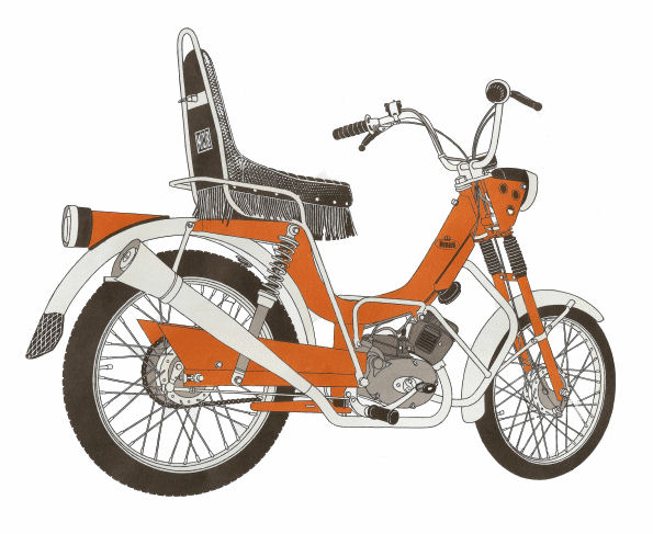

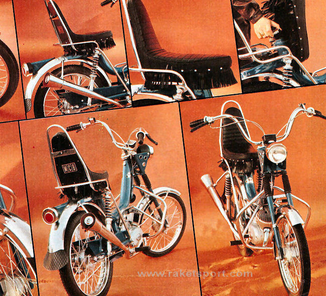

Compact 50cs

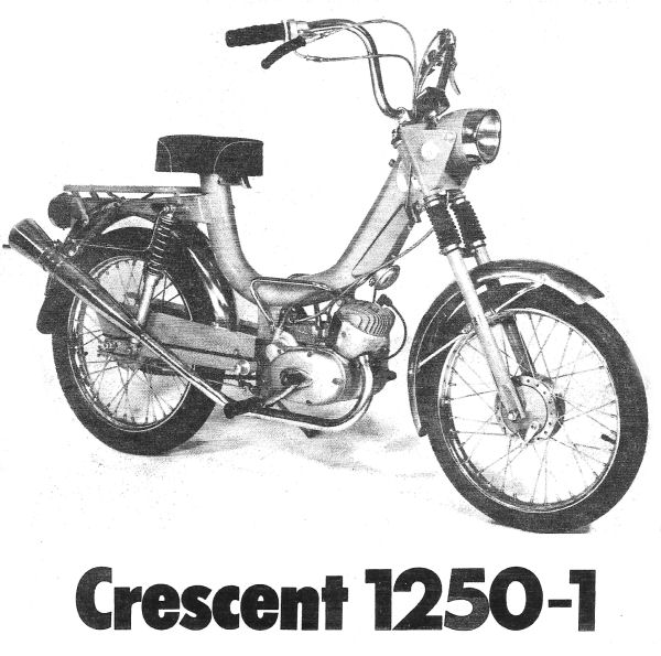

1971 CS 1250
Compact 3-växlad fläktkyld Fot Sachs. Modellen
såldes även in på -72. Custom compact med franslimpa och ryggstöd.
Bakljus av rakettyp. Bakhjul: enligt gamla måttet 21" (däck 21x2,75).
Nya måttet 17" x2,75, framhjul
16" (däck 16x2,00). Rostfria skärmar, uppdraget
avgassystem med konad avgastratt. Fjäderdämpare,
lykthållare och lykthus av Toppermodell.
Hastighetsmätare. Kromade skärmar och stag. Lackerad
kedje- och sidoskydd av 50ss modell. Extra högt och brett
styre.
Extra tillbehör: störtbåge.
Lack: Mandarin, Siljablå.
Till Compact CS 1250
försäljningsbroschyr: - 72
Sveriges
enda fabriksbyggda Costum-bike
En helt ny sportmoped med detaljer
man tidigare fått pyssla dit själv. Allt efter kraft
och förmåga. Dessutom har den fördelen att vara
typad från början. Körklar alltså! Den påminner lite
lätt om maskiner i Easy Rider med sin High-back
sadel och sitt Custom-styre. Baklyktan är också av
Custom-typ. Störtbågen ingår inte som standard, men
går att skaffa separat som reservdel.
50cs har en massa andra
fördelar också
50 cs är 25% lättare än andra
Sport mopeder.
Vikt: 52kg.
Det betyder naturligtvis att den är ax-snabb som få.
Motorn är en fläktkyld 3 växlad Sachs. Det lilla
framhjulet är ca 5 tum mindre än det grovmönstrade
21-tums bakhjulet. Tanken på 3 l är inbyggd i ramen
och man kommer åt att tanka genom att lossa
vingmuttern vid sadelbågen och fälla fram sadeln.
Bärhandtaget är en annan praktisk finess.
50cs har teleskopgaffel fram och swingarm med
stötdämpare bak. Både strålkastarna och
hastighetsmätaren är lackerad i svart.
"Va nu då? En
seriebyggd chopper!!!"
Teknikens Värld 1971
1250-1 - Custom Compacten med vanlig sadel
1971 1250-1
Lika modell 1250 CS, se ovan. Denna modell med
standard Compact sadel och pakethållare av rak,
smal modell (lika modell 1249).
Modellen
Extra tillbehör:
störtbåge.

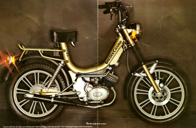

Golden
Champ. Ingen vanlig moppe. En riktig maskin.
1977-1978 1255
Golden Champ 3-växlad Fot Sachs (50/3 BKFS med
solfjädertopp). Ny design. Ram med kraftigare motorfäste
och fast pakethållare. Nya motorbågar med "fotplattor"
av svart plast.
Hjul: 17x2,75 fram och 16x3,25 bak
med aluminiumfälgar. Skivbroms fram, trumbroms bak.
Svartlackerade skärmar och framlykta.
Styrmonterad hastighetsmätare och ny baklykta (lika 1294
F50 1976-1977).
Sadel fanns med eller utan Crescentlogga
bak.
Extra tillbehör: Blinkers sats.
Lack: Guldflake metallic.
