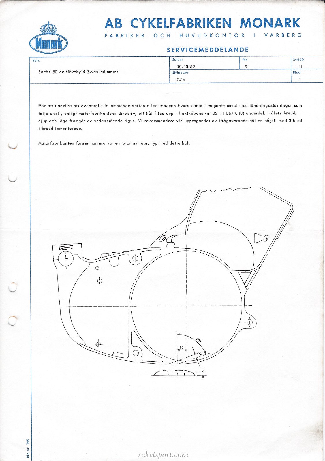

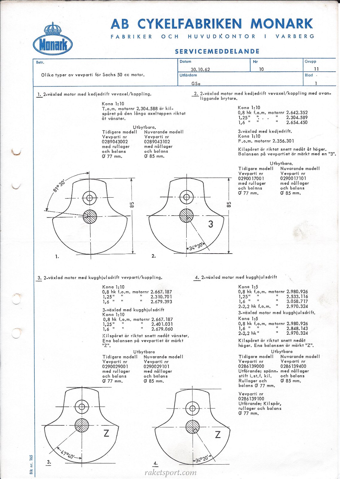

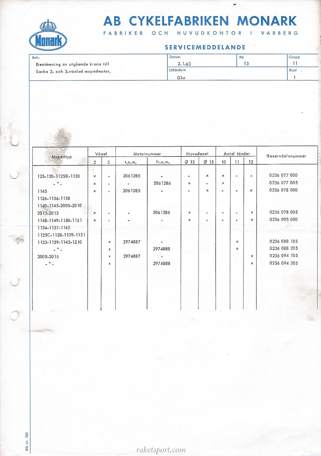

Servicemeddelanden Sachs
från Monark, cykelfabriken i Varberg.

Kopierade originalhandlingar/ servicemeddelanden från AB cykelfabriken Monark i Varberg. Mer mopedinformation och data finns att se på huvudhemsidan: www.raketsport.com
