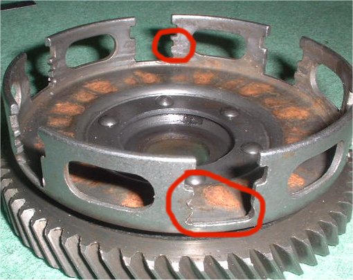

Här
finns det en del orsaker till varför kopplingen slirar och
uppför sig konstigt, det första så titta på lamellkorgens urtag,
så här får det inte se ut!
Här
finns det djupa jack i korgen som stållamellen
har gjort, detta gör
att kopplingen går tungt, hakar sej och inte släpper som den
ska.
Även stållamellen
ska filas av om det finns grader på
den, eller bytas ut.
Detsamma gäller
kopplingsnavet där får det heller inte finnas några grader eller
skador efter lamellerna, då måste man fila bort dessa.

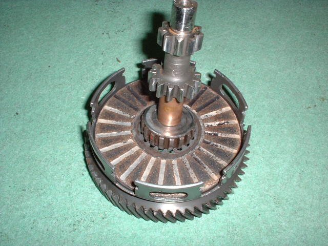

Nästa
del är om kopplingskorgen är helt rak/plan det har hänt mej när
jag köpte en hel låda med motordelar samt lamellkorgar på en
marknad att hälften av dom var vinda pga ovarsam hanteringen.
Då
fick jag göra följande, jag satte på ett kopplingsnav på en axel
för att jag skulle kunna snurra lamellen i korgen, på slitytan i
korgen målade jag med tusch, lade dit lamellen och snurrade för
att sen kunna se vart lamellen hade skavt av tuschen.
På
flera av dessa korgar var ca 25% borta alltså det hade inte
skrapat av tuschen för att korgen var vind och då är det inte
konstigt om lamellerna slirar.
Det
är ett enkelt sätt att kolla om korgen är plan med full
anliggningsyta iaf.
Skulle det vara lite
rost i korgen som syns på
en av bilderna så är det bara att putsa bort det med slippapper
för detta försvinner ganska fort efter ett tags körning.
