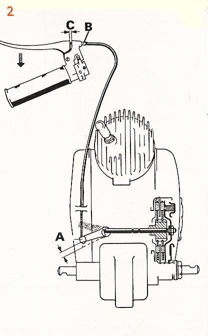

1. I kopplingshävarmen på motorns vänstra övre sida sitter kopplingswiren fastsatt. Haka av wiren från hävarmen A (bild 2). Kopplingshävarmen skall nu kunna röra sig c:a 10mm (wiren är frånkopplad).
2. Haka wiren p
å hävarmen, Kopplingswirens justerskruv inställes så, att vid kopplingshandtaget ett spel på c:a 1-3mm förefinnes (C bild 2).
3. Om lamellerna slits blir spelet mindre. Genom att vrida justerskruven
åt höger ökas ånyo spelet vid handtaget.

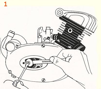

4. N
är justerskruven (se bild 1) är inskruvad så långt det går, måste justeringen utföras med en annan skruv, nämligen den som sitter under "S"-skylten på kopplingskåpan. Lossa kontramuttern och vrid därefter med en skruvmejsel justerskruven åt vänster om större spel önskas och åt höger om mindre spel önskas.
Kontrollera att h
ävarmen kan röra sig.
Drag fast kontramuttern ordentligt.
