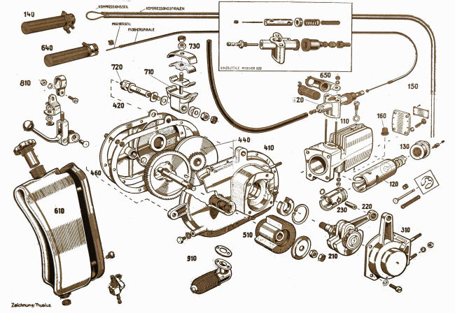

1950   Lohmann hjälpmotor med ställbarkolv som monterades under cykelns vevparti och drev bakhjulet med en rulle. 18cc, 0,75 hk. Smörjning: fotogen/motorolja förhållande 1:25. Se sprängskiss i större format: Här

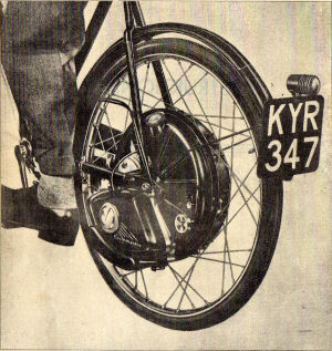

1950   NV6 Cyclemaster 26 cc. Motor 0,6 hk. Cykel med påhängare (Hjälpmotorhjul). 26" bakhjul. Generalagent: Nymanbolagen

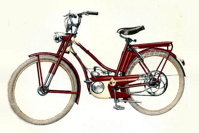

NV 5
1953   Autoped NV5 Motor: 31cc luftkyld, 0,8hk vid 4000 varv/min. Cylinderdiameter 35mm. Slagländ 32mm. Stenholms svänghjulsmagnet. Motorn gummiupphängd.  Reduceringsväxel med kedjedrev hopbyggt med motorn. Kedjedrift på bakhjulet. Gashandtag med rulle, kombinerat med pys. Ingen koppling. Två spakar på motorn för choke och bortkoppling av motorn. Ingen dämpning. Tank: 2,2 l. Torpedonav. Swingsadel. 26" hjul. Super ballongdäck. Mopedens vikt: 32kg.
Lack: Ramen - Mellanröd & grå, Fälgar - grå & crème. Ramen finns även i lacken: Grå & crème.

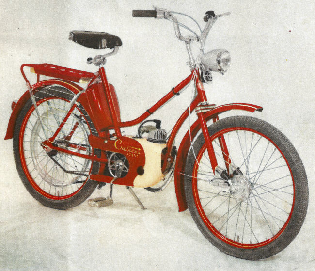

CRESCENT 1117  1955 -56
1955 -56   Crescent 1117 Autoped 31 cc NV motor (B-modellerna med 40cc, se nedan). Kedjedrift. 24" hjul. Bottenlänksfjädring. Sidostöd.
Lack: Svart & crème med förkromade fälgar.
Mörkgrön & crème med förkromade fälgar.
Transparent röd & crème
Transparent blå & crème
